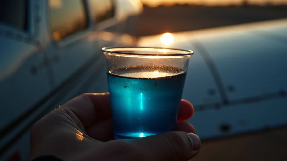

Vor dem ersten Flug des Tages und nach jedem Tanken ziehst du an allen Drain-Ventilen Proben. Du prüfst drei Dinge: Farbe (AVGAS 100LL ist blau gefärbt – klare oder strohfarbene Flüssigkeit wäre ein Alarmsignal für Jet A-1 oder Wasser), Geruch und sichtbare Trennschichten. Wasser setzt sich als klare Blase am Boden des Probenbechers ab. Fehlbetankung mit Jet A-1 ist für einen Kolbenmotor fatal – er kann im Steigflug unter Volllast ausfallen.

Dritte Falle: die Farben. AVGAS 100LL ist blau, Jet A-1 klar bis strohfarben. Und schließlich das Wasser: Es ist dichter als Benzin und sammelt sich unten – Antworten, in denen Wasser auf dem Kraftstoff schwimmt, sind falsch. Wer diese vier Punkte sauber sitzen hat, nimmt aus diesem Kapitel sichere Punkte mit.
Beim Vorflugcheck zapfst du eine kleine Kraftstoffprobe aus dem Gascolator und dem Tanksumpf. Wonach fahndest du dabei eigentlich wie ein kleiner Detektiv?
Erklärung: Die Probe aus Gascolator und Tanksumpf dient dazu, Wasser und Schmutz aufzuspüren, die sich unten sammeln, da sie schwerer als Avgas sind. Füllstand, Oktanzahl und Öldruck werden völlig anders geprüft.
